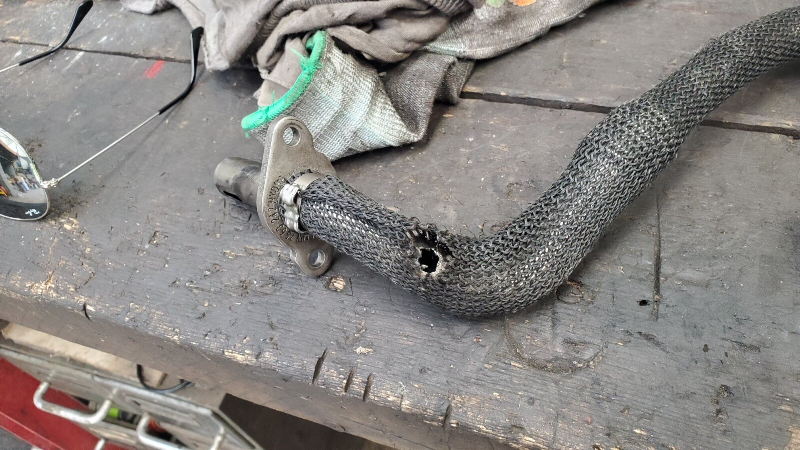

voila la réponse
sous l'admission il y a un tuyau métallique pris sur l'admission qui va jusqu'à la vanne EGR derrière le moteur.
un petit malin a du desserré démonter ou je sais pas quoi, la pipe d'amission en plastique sans débrancher la batterie, comme le + du démarreur est 2cm en dessous du tuyau il a fait un court circuit qui a percer le tuyau donc prise d'air a l'admission ( voir photo )
si j'avais pas pris la décision de démonter la vanne EGR pour voir son état je chercherait encore.
voila si ca peu servir a d'autre c'est une panne a la con
