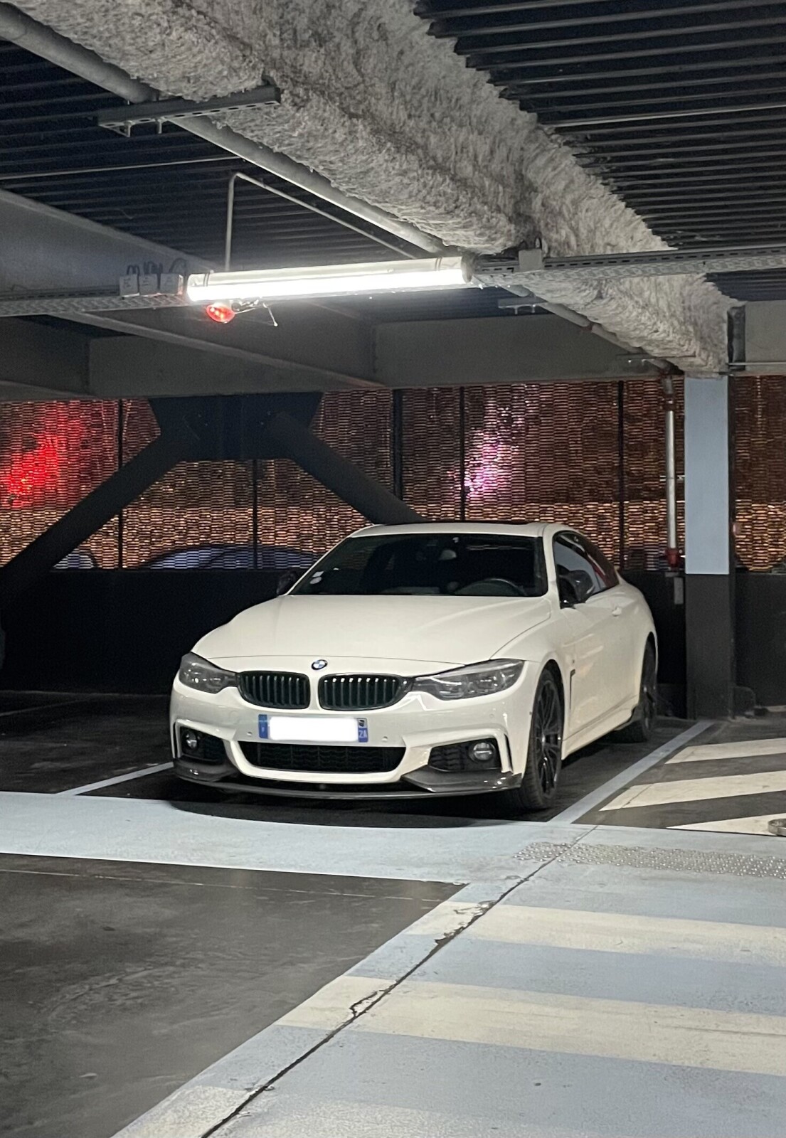

Je vous présente ma 440ia X-drive MPPSK de 2017,
Acquise fin novembre 2025, française, 97000km, je suis le 3ème propriétaire,
Il s'agit de mon premier 6 cylindres, ma voiture précédente était une 120i F20 de 2018.
Avec le kit MPPSK, le B58 est poussé à 360ch et 500Nm, on dispose également d'un échappement avec silencieux à clapet qui fait un bruit monstre en mode sport :shock:
Voilà les photos de l'ancien propriétaire, je n'ai pas encore eu le temps d'en faire de jolies moi-même, j'alimenterai le poste au fur et à mesure.

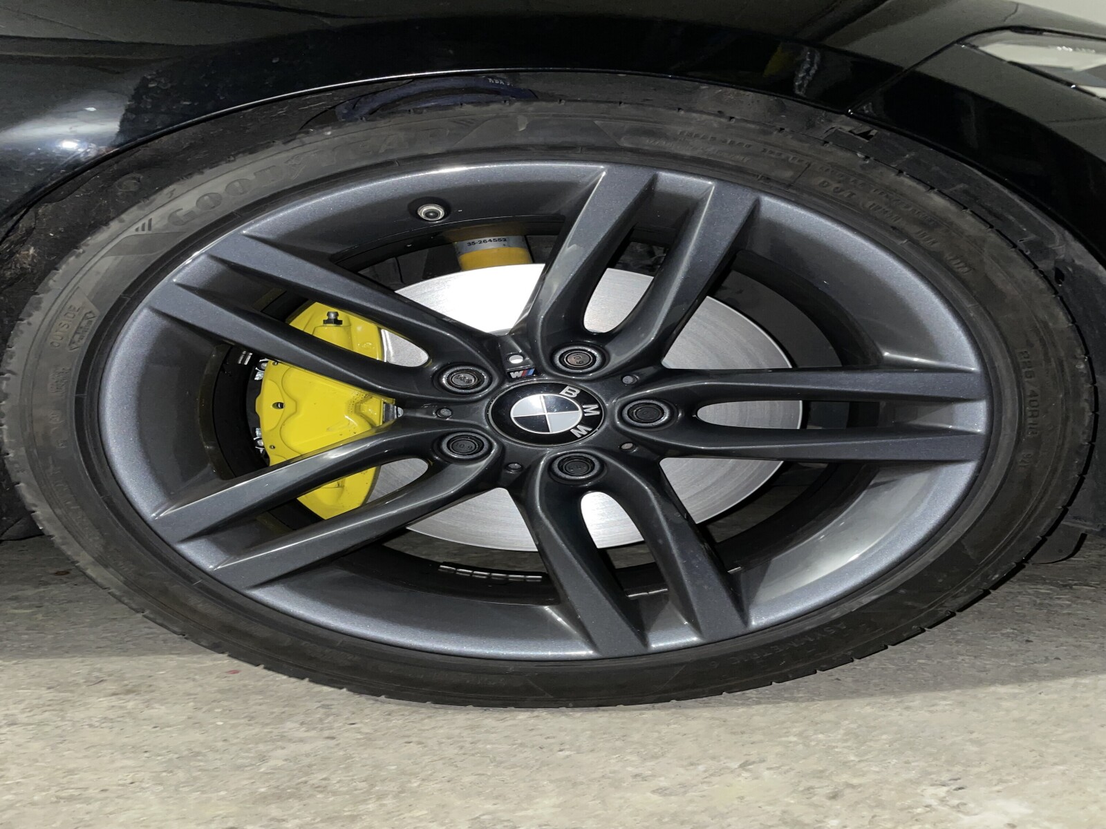

Voilà le rendu des jantes en 20 pouces (oui je sais elles sont degeulasses).
J’ai donc des pneus non * en monte mixte, je ne sais pas si cela aurait déjà pu avoir un impact sur la boîte de transfert.

Ce sont les disques qui sont trop petits, pas les jantes qui sont trop grandes :smile: .
J'ai fait les mêmes observations et réalisé un retrofit freins M-sport. 340 => 370 à l'avant.
(Et l'arrière passe à 345)
Topic-tuto détaillé sur ce forum !

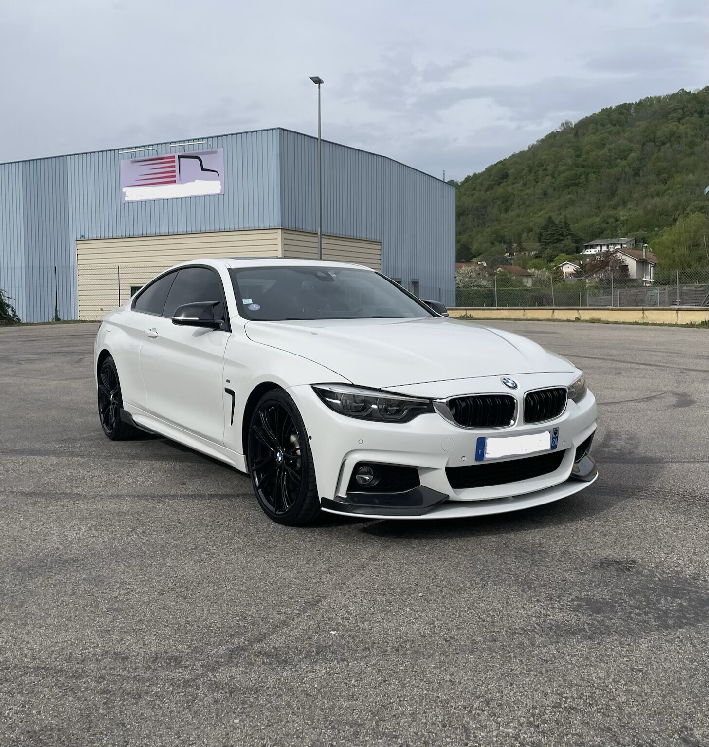

Nouvelles modifications apportées sur la 440i :
- Partie basse de la lame peinte couleur caisse
- Diffuseur peint couleur caisse, partie centrale en noir brillant
- Calandres chromes
- Sorties d’échappement diamètre 100mm
Je suis encore en réflexion sur les jantes, si je refais les actuelles en 20 pouces (en changeant la couleur) ou si je passe en 19 pouces avec un autre style.
Sinon toujours un immense plaisir à conduire, le bruit avec la ligne ne déçoit jamais :smile:

Magnifique le changement de couleurs sur l'avant et l'arrière. Cela adoucie le visuel.
Je compte faire la même chose

Oui honnêtement le diffuseur à l’arrière ça change tout, je trouve que ça la « pose » beaucoup plus.
Pour l’avant j’ai hésité à passer également les splitters en blanc mais je voulais garder le rappel carbone avec le becquet.
@Kiwi95 ta F33 a l’air sympa sur ta photo de profil, tu comptes faire une présentation avec des petites photos de la belle ?

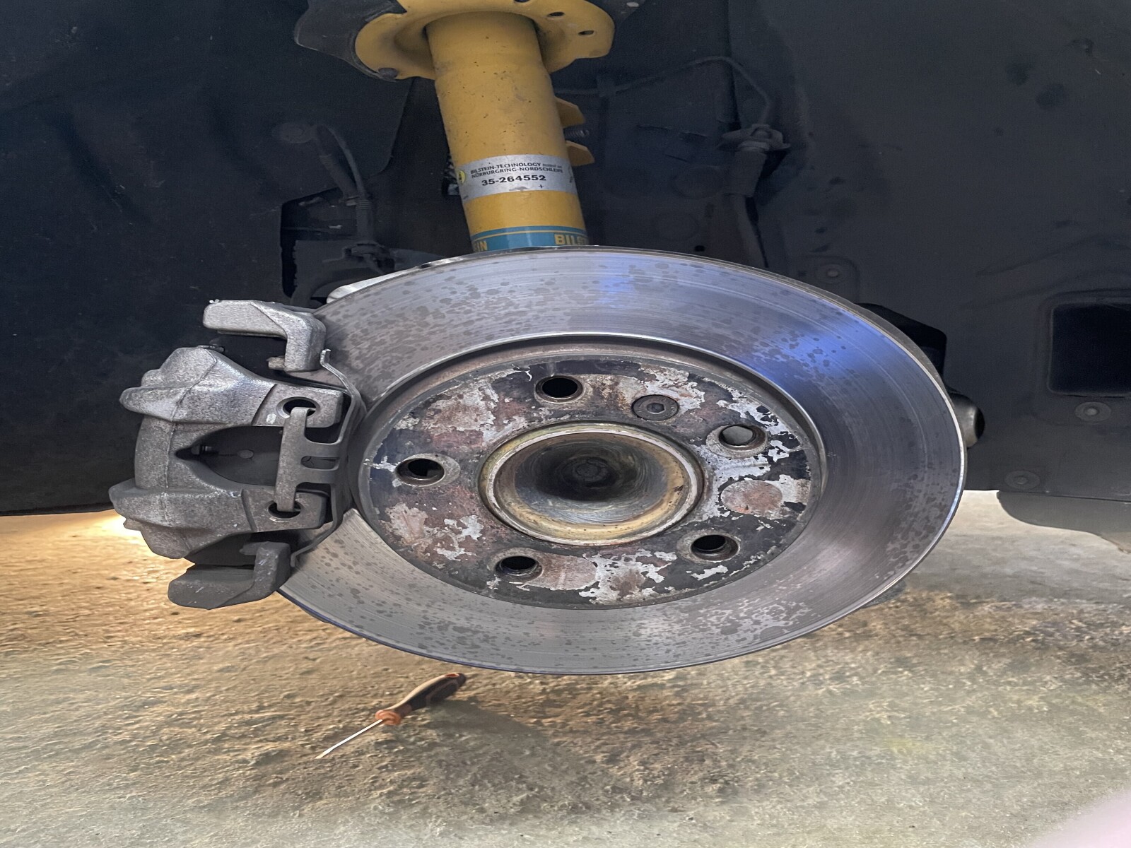

Disques et plaquettes remplacés hier,
Je suis parti sur du febi bilstein,
~300€ pour l’ensemble sur AUTODOC + un peu de mon temps pour le montage,
contre 965.55 € en concession (avec tarif avantage +6).
J’ai réinitialisé l’indicateur d’entretien des plaquettes avants (avec Carly), l’OBD indique désormais 50000km avant le prochain remplacement, je pensais que la périodicité d’entretien des plaquettes étaient de 80000km sur nos modèles.
Est-ce que vous trouvez cette valeur de 50000km bizarre ? Je me demande si le tableau de bord est capable d'adapter cette valeur selon la conduite comme pour la vidange de l'huile moteur.

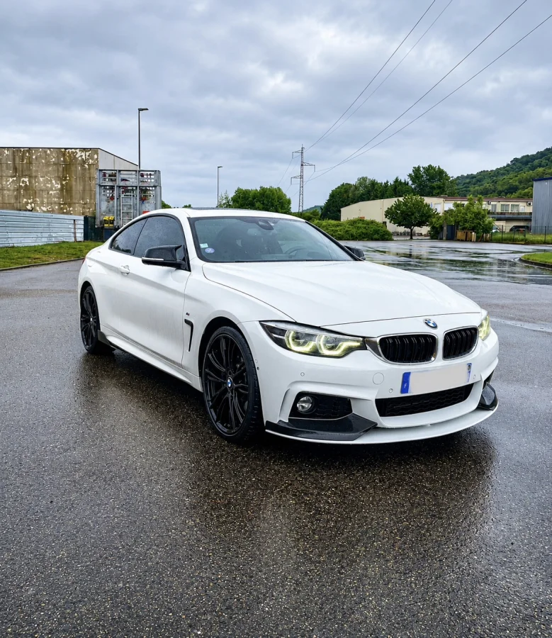

Petit shooting sous la pluie aujourd’hui

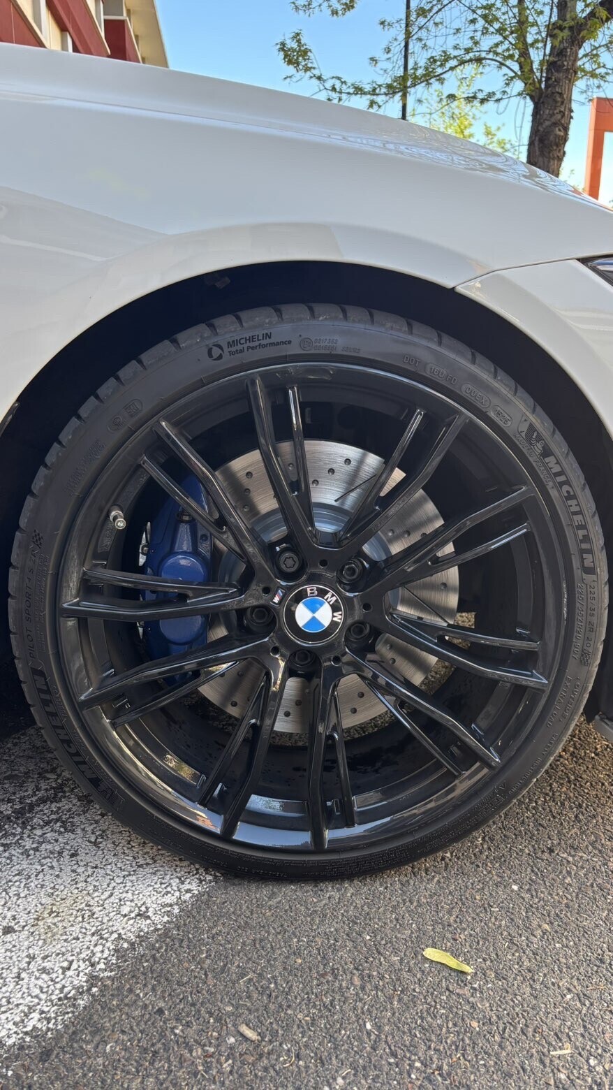

Pose des cales d’élargissement aujourd’hui, j’ai opté pour du 12mm à l’avant et 15mm pour l’arrière. Ce sont des cales de marque Eibach.
J’en ai profité pour remplacer le liquide de frein en même temps.
