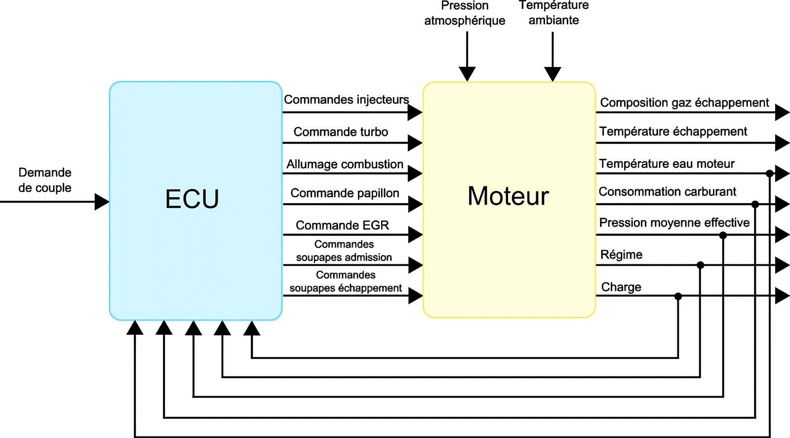

Rôle du calculateur moteur (ECU) dans la gestion du turbo
Le calculateur moteur, ou ECU (Engine Control Unit), joue un rôle central dans la gestion du turbo. Il pilote la pression de suralimentation, le débit d’air admis et les temps d’injection en fonction des conditions de conduite. C’est lui qui régule l’ensemble pour assurer un bon équilibre entre performance, consommation et fiabilité.
Après le remplacement du turbo, il est essentiel de recalibrer ou d’adapter les paramètres du calculateur. Sans cette adaptation, l’ECU continue à fonctionner avec les données de l’ancien turbo, ce qui peut entraîner des incohérences, des performances irrégulières ou des erreurs de lecture des capteurs. Un passage à la valise permet justement de rétablir cette communication entre le nouveau composant et le système de gestion moteur.
Schéma d’un système turbo avec connexions ECU :
Source: Researchgate

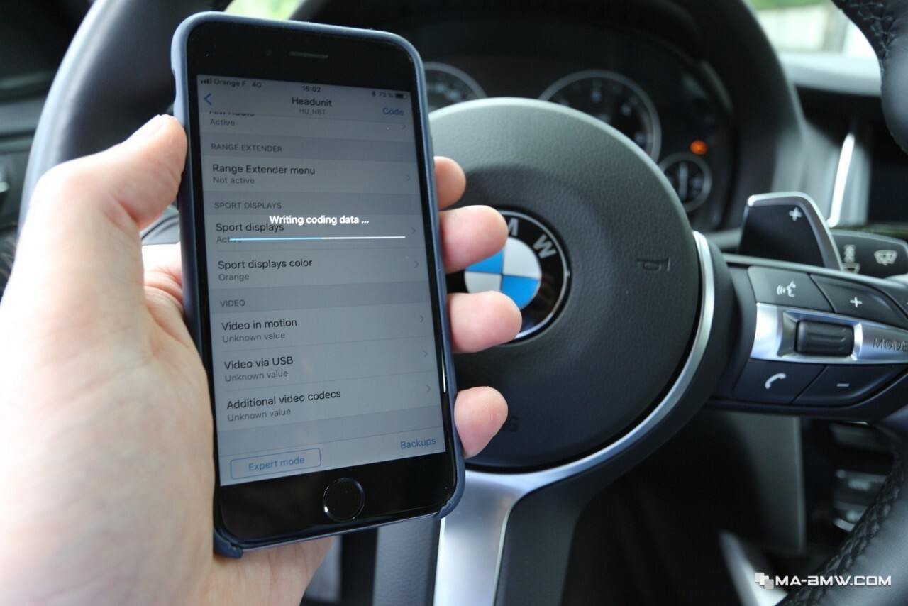

Outils utilisés (valise de diagnostic multimarque ou spécifique BMW)
Dans la majorité des garages indépendants, on utilise une valise de diagnostic multimarque. Elle est compatible avec de nombreux modèles et permet d’effectuer les opérations essentielles : lecture des codes défaut, effacement, adaptation turbo, et vérification des capteurs.
Les concessions BMW utilisent quant à elles une valise constructeur spécifique, plus poussée. Elle donne accès à des réglages avancés, des fonctions de reprogrammation plus fines et parfois à des mises à jour logicielles directement liées aux bases de données du constructeur.
Dans tous les cas, ces deux types d’outils permettent de recalibrer un turbo neuf, de supprimer les erreurs et de sécuriser l’intervention.
Capture d’écran d’une valise de diagnostic en train d’effacer des codes défaut
