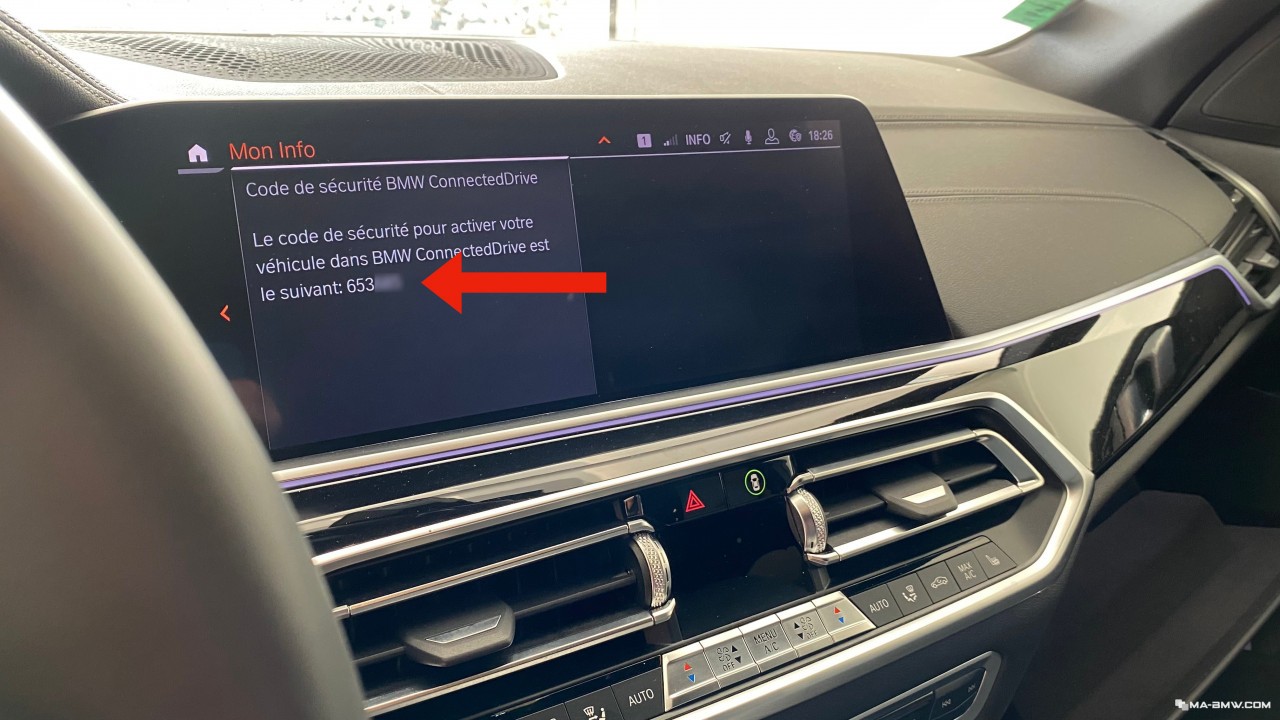

Ok, vous avez l’application, vous avez un compte, il ne reste plus qu’une seule étape, associer l’application My BMW à votre voiture. Pour éviter que le voisin puisse commander votre voiture, la procédure est sécurisée par un code envoyé sur l’iDrive de votre BMW.
Quand l’application vous le demande, récupérez le code dans la voiture :
Bouton « Home » de l’iDrive :
Menu « Applications » puis « Messages BMW »
Ouvrez le message reçu à l’instant :
Le code à entrer dans l’application est noté ici :
C’est terminé, quelques secondes après votre voiture va apparaitre sur l’écran de l’application My BMW. Si besoin fermez puis relancez l’app sur votre smartphone.

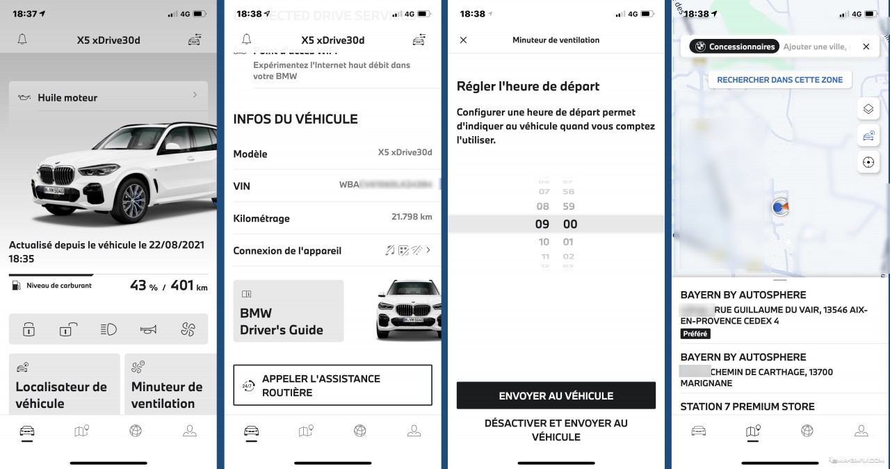

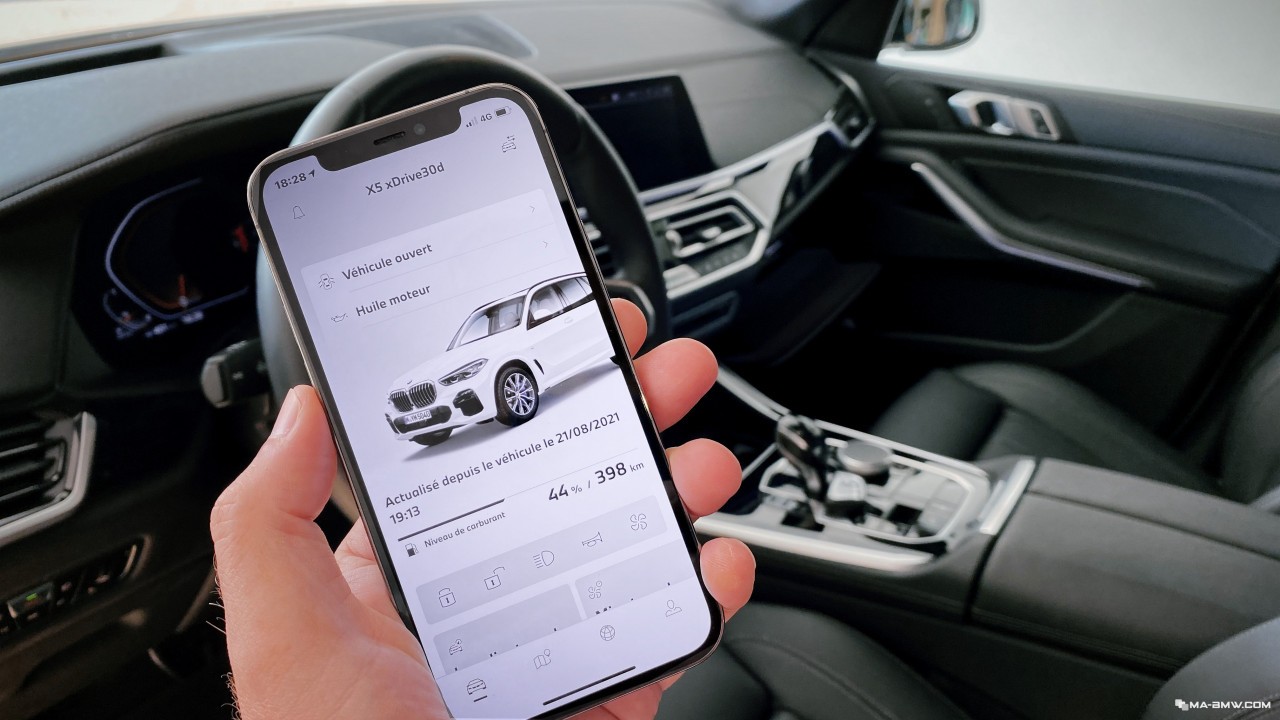

Avec l’application vous allez pouvoir visualiser le niveau de carburant ou de batterie, vérouiller ou dévérouiller les portes, activer la ventilation (mais pas la clim ou le chauffage d’après mes tests), klaxonner ou allumer les phares, ce qui peut s’avérer utile pour retrouver la voiture dans un grand parking ou pour qu’elle éclaire votre chemin quand vous approchez.
Exemple sur un X5 30d :
Avec certaines voitures vous pourrez même regarder à distance les caméras de votre BMW pour surveiller son environnement.
Vous pouvez aussi programmer l’heure de ventilation, contacter l’assistance ou encore trouver un concessionnaire et prendre rendez-vous en ligne.
Localiser la voiture avec précision est possible, mais en dehors du vol je ne trouve pas d’usage, dites-moi ci-dessous ce que vous en pensez.
J’ai regroupé les principaux écrans dans cette image pour vous donner un aperçu des possibilités et de l’interface :

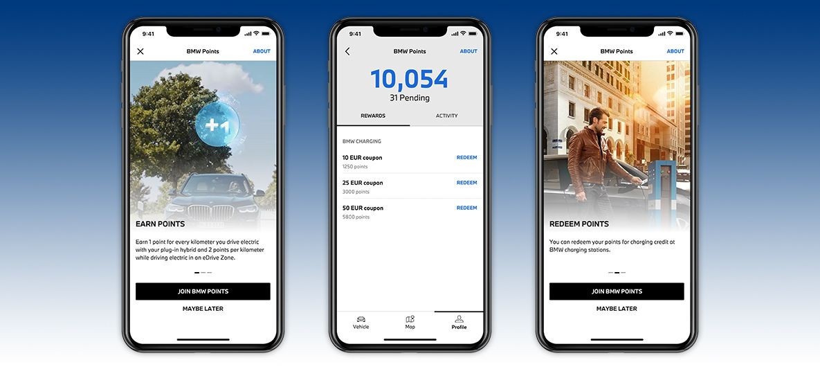

Gestion de la charge pour les BMW électriques
Pour les voitures à piles My BMW propose une planification des parcours et des recharges en indiquant les bornes à proximité et l’historique des recharges précédentes.
Vous pourrez aussi visualiser les points gagnés en éco conduite et bénéficier de recharges gratuites :

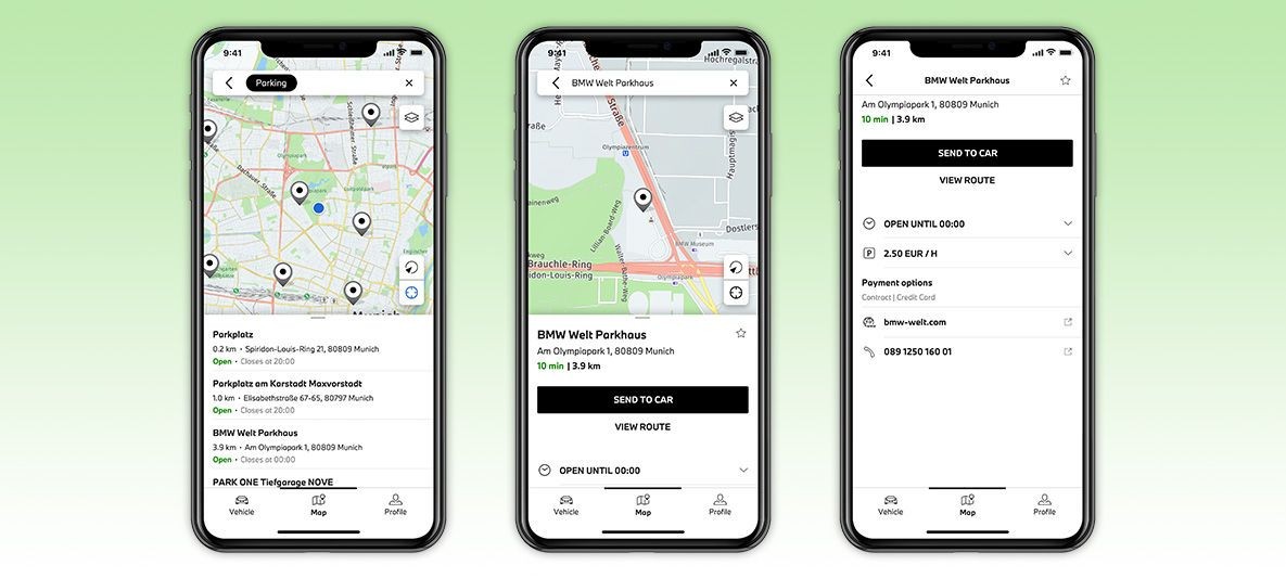

Envoi d’un itinéraire vers le GPS de la voiture
C’est peut-être la fonction la plus utile, vous préparez tranquillement votre itinéraire sur votre smartphone et un 1 clic vous l’envoyez vers votre voiture, il s’affichera alors immédiatement sur le GPS. Vous pourrez aussi envoyer un itinéraire directement depuis une application comme Google Maps par exemple.
